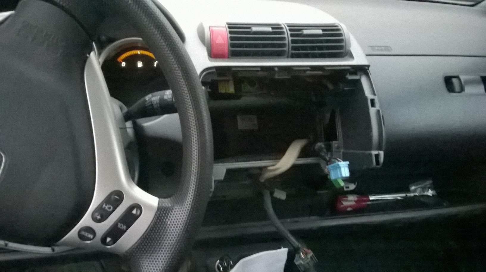

снял сегодня магнитолу, заменил часть лампочек, но, когда ездил в магаз за ними, то не посмотрел сразу сколько их надо, поэтому придется завтра ехать, докупать. =)

Обычная проблема - перегорели лампочки в магнитоле и подсветке панели климата. Долго пытался снять панели магнитолы - ничего не вышло. Сидит плотно а отверткой ковырять не хочется (следы остаются). Засунул зеркало и увидел лампочки подсветки климата- их четыре. Получилось поменять не снимая панели, не удобно, но с помощью разных отверток снял перегоревшие и поставил новые. До магнитолы не добрался, меня больше напрягало что климата не видно. Так что можно поменять 4 нижних лампочки открутив один саморез и сняв только нижнюю часть панели.
