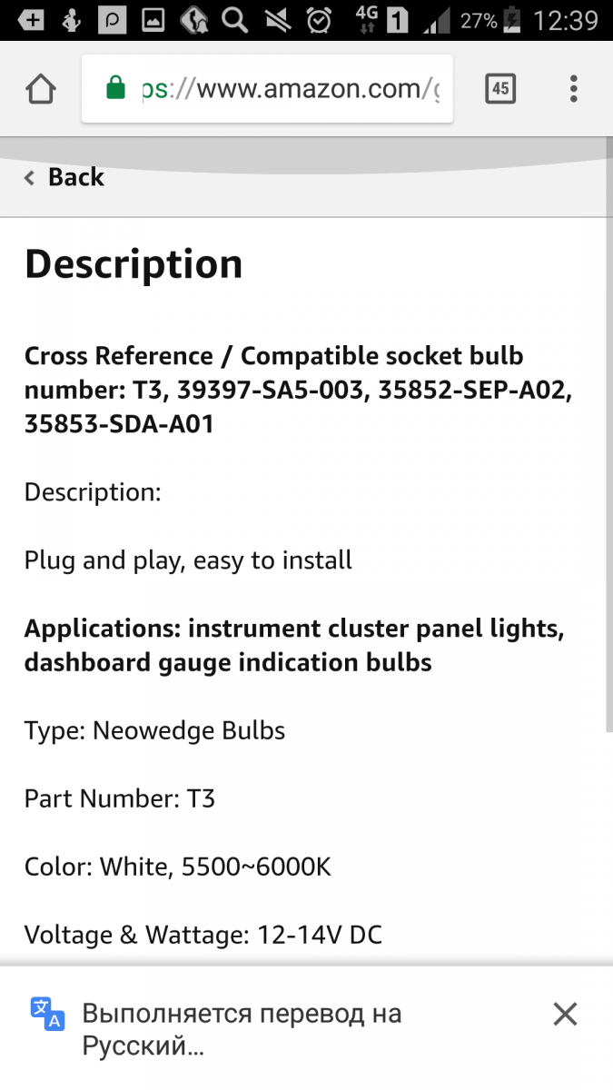

35851-S8R-003 - кпопки на крутилку . ПО факту себе поставил светодиоды, покупал в Москве на авторынке. Подбирали по размеру визульно.
и
79674-S3N-941 - нижние кнопки управления кондиционером ( качельки)
Брал вот такие ,

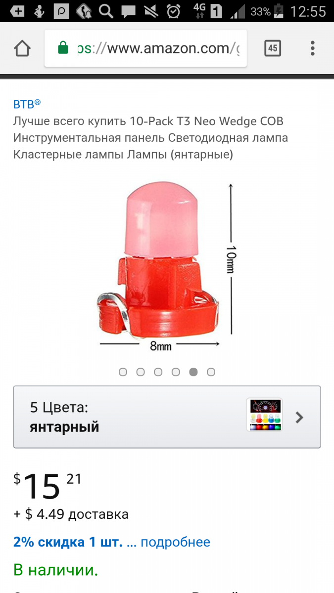

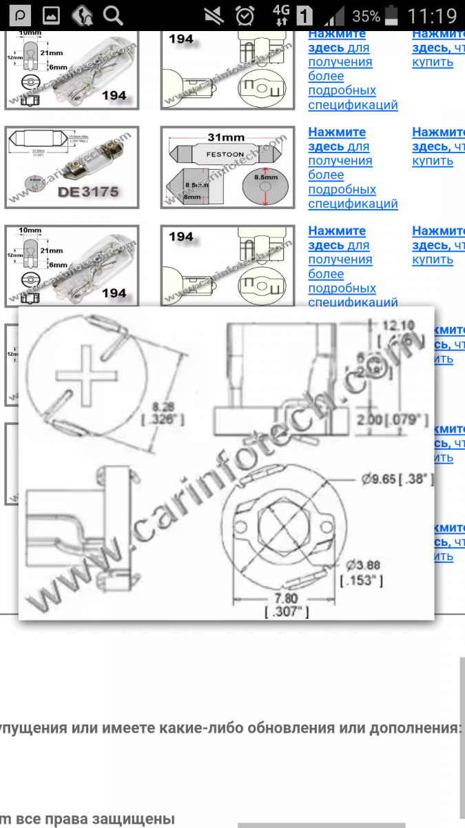

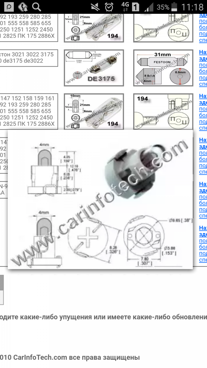

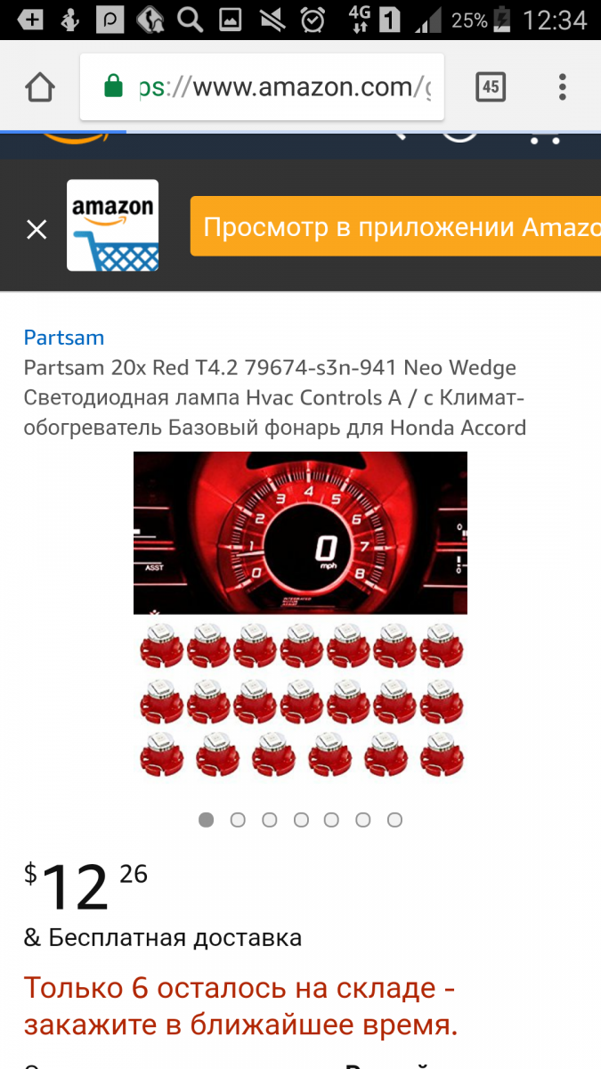

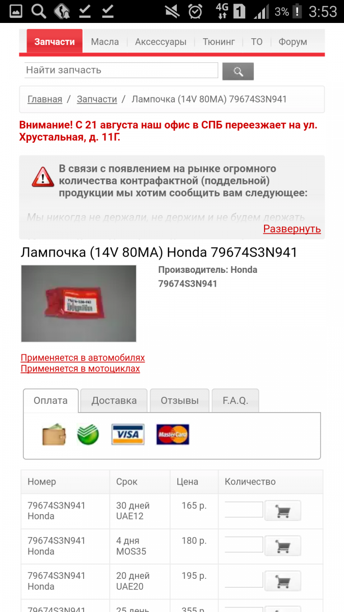

  • На качели климата-контроля и на кнопки климата ставятся лампы: 79674-S3N-941 (14v 80 ma) Bulb.Neo-WEDGE-4шт. Размеры цоколя: d10(3/8")x12mm. Диаметр лампочки -4мм.
Альтернативная замена на светодиодные лампы: Т4/Т4.2-2835-SMD. Цоколь T4(D10mm)Цвет выбираем по вкусу.
http://ali.pub/1uejtd

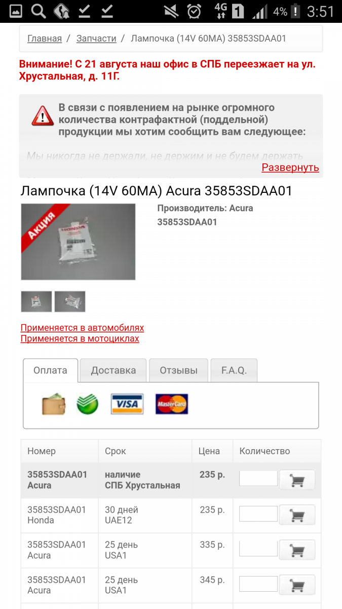

  • В крутилку магнитолы ставятся лампы: 35853-SDA-A01 (14v 60 ma) Bulb.Neo-WEDGE-4шт. Размеры цоколя: d8(5/16")x12mm.Диаметр лампочки -3мм.
Альтернативная замена на светодиодные лампы: Т3-2835-SMD. Цоколь T3(D8mm)Цвет выбираем по вкусу.
http://ali.pub/1uejwh
  • При космических ценах на оригинальные лампочки-альтернативная замена на стандартные светодиодные лампы с цоколем Т4 и Т3 это панацея!Рекомендую!!!

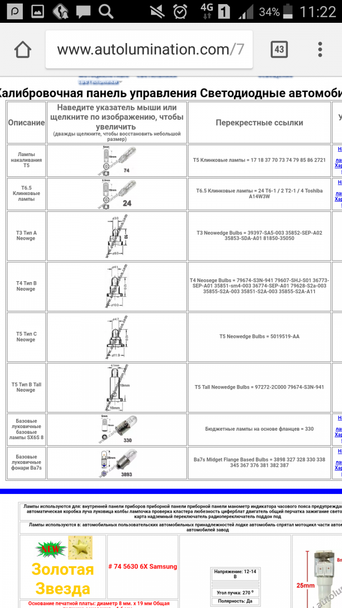

Нашёл на драйве пот такую информацию про лампочки:
в магнитоле — Т3 14V 60mA Koito E1545
в климате — Т4.2 14V 80mA Koito 1563,
в аварийке — T3 14V 60mA Koito E1550 (красная),
в кпп — Т5 14V 1.4W Koito 1584.
