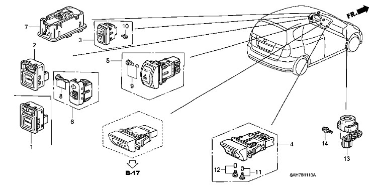

Здравствуйте форумчане! буду признателен, если подскажете: кнопка аварийной остановки на подсвечивается или нет?
    77.6 KB · Просмотры: 2,304
Спасибо за картинку!
Добавлено спустя 29 минут 28 секунд:
А какая там лампочка? Как в блоке корректора фар или как на панели климата? И подскажите, если знаете, как её менять. Можно там саму кнопку снять или через снятие магнитолы действовать?
