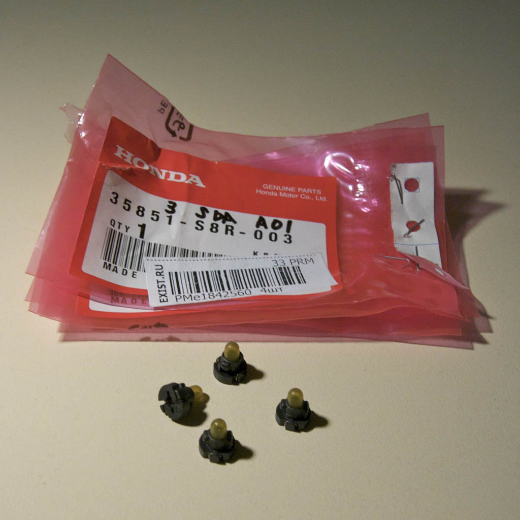

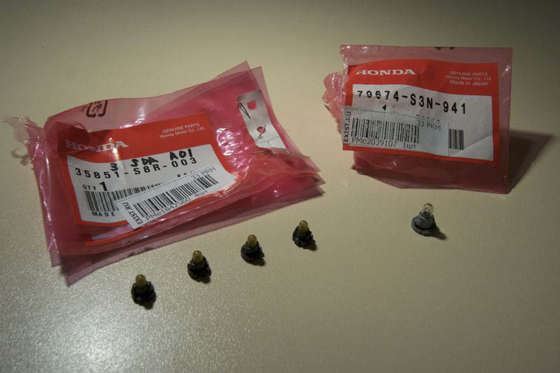

делал ТО, попутно решил разобраться и с лампочками при помощи дилера (Хонда на Восстания)
итак, у меня в этот раз (тут про прошлый) не горели лампа правой "качели" климата и "большая половина" круглой крутилки штатной магнитолы .
лампы были давно заказаны, доставлены ч/з Экзист и ждали своего часа:
для "качели" - 79674-S3N-941 (она же подходит и для кнопок климата)
для "крутилки" - заказывал 4 шт. 35853-SDA-A01 (доставили 35851-S8R-003, видимо, как аналогичную замену)
по заказ-наряду замена ламп прошла по расценкам слесарных работ 350 р./ч (а не как стандартный нормо-час=1100 р./ч) х 1,5 ч = 525 руб.
на снимках ниже видны замененные лампочки в сравнении друг с другом на фоне упаковок от тех, что уже заняли место в панели (от себя добавлю, что ...-003, в отличие от полупрозрачно-желтоватых ...-А01, были более ярко желтыми и менее прозрачными - сейчас в "крутилке" смотрятся чуть менее ярко, чем одна оставшаяся там родная):
