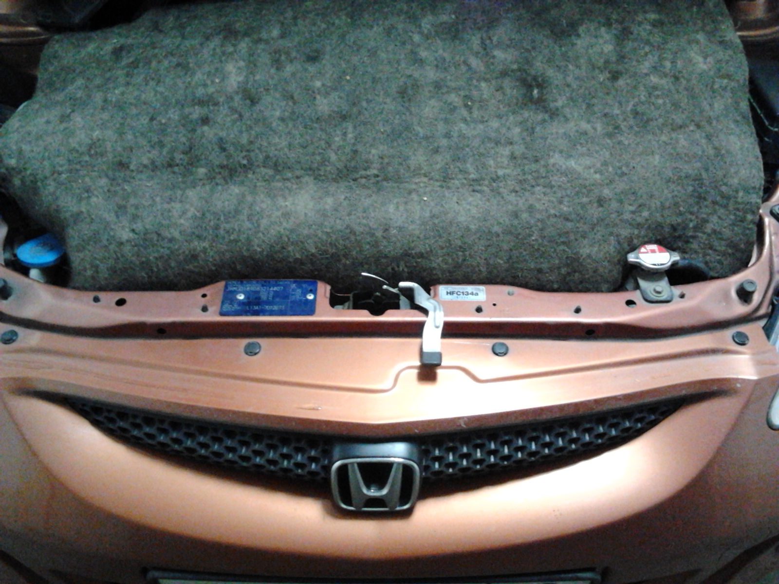

Утепляю моторный отсек войлоком в день установки зимних колес.
Убираю войлок в день установки летних колес.
На время прогрева двигателя не влияет, но время остывания двигателя увеличилось.
При движении пластиковый впускной коллектор не охлаждается встречным потоком воздуха.
При движении аккумулятор укрыт от холодного потока воздуха.
На стояке аккумулятор получает тепло от двигателя.
