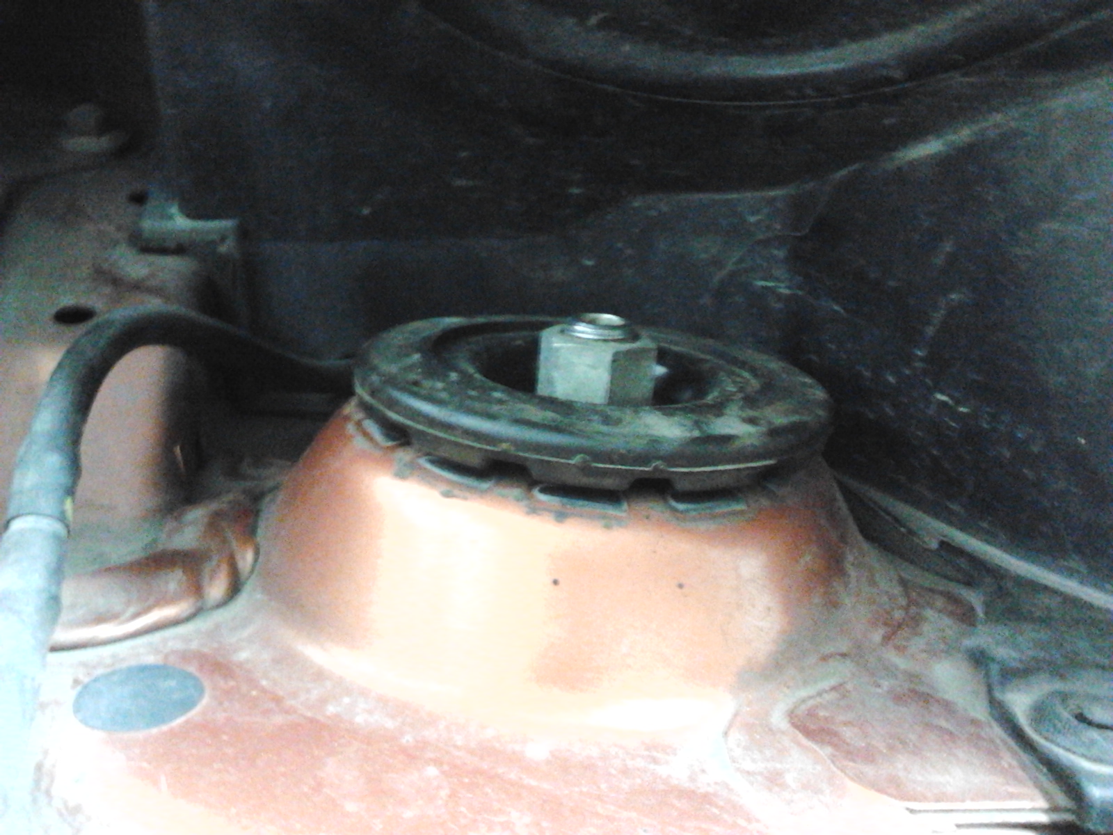

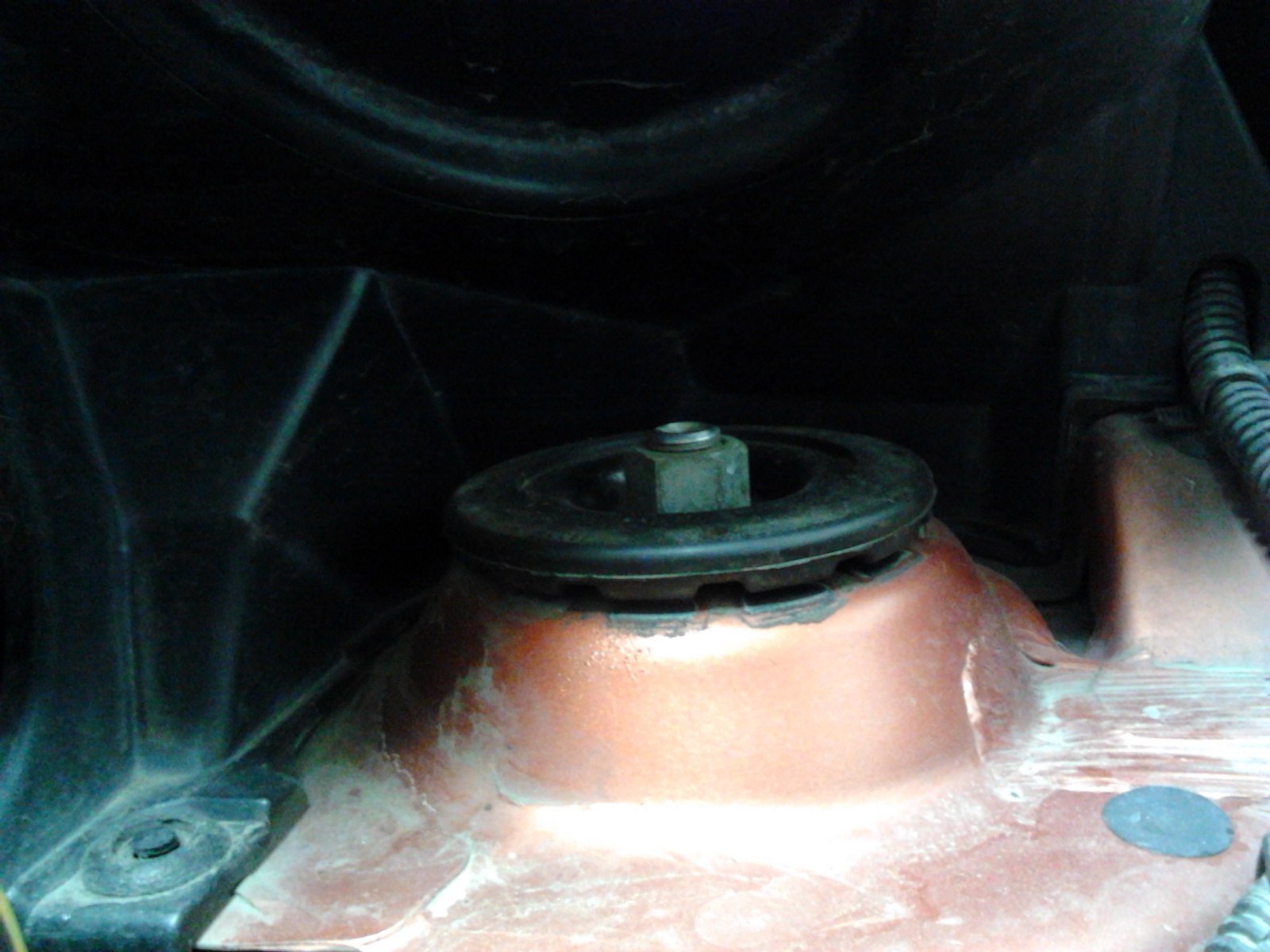

Со временем верхние опоры передних стоек проседают.
Появляется от 10 до 20 миллиметров зазор между кузовом и верхней шайбой.
Для замены: оригинал дорогой, дубликат бюджетный.
На фото просевшие опоры, но с уменьшенной по высоте распорной втулкой на 5 мм.
