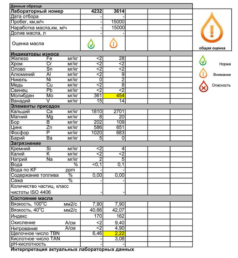

Re: Клубный тест масел. Результаты
Уважаемые друзья!
выкладываю долгожданный тест моторного масла HONDA HFE-20, которое льется у официальных дилеров!
отработка была предоставлена Николаем(ник nixx) за что ему отдельное спасибо!!!! :good:
сразу предупрежу, все реквизиты тестирующей лаборатории были намеренно удалены, дабы не ввязывать наших коллег, если будут какие то претензии со стороны официального представительства. всем, кто хочет удостовериться в подленности, могу предоставить результаты только лично, с подписями и печатями ответственных лиц.
теперь по существу, а именно по маслу:
ничего плохого сказать про него нельзя, масло как масло. отвечает всем изначально заявленным требованиям по вязкости и тому подобному. единственное, что вызывает вопрос, это большое содержание молибдена - скорее всего он здесь входит в состав противоизносной присадки. а то что его количество увеличилось - это говорит с вероятностью 99% о том, что идет срабатываение поршневых колец(а молибден скорее всего входит как раз таки в состав колец). здесь ничего страшного нет, это естественный процесс износа. но главное это то, что этот процесс износа может быть замедлен - элементарно более частой заменой данного масла!!! и как рекомендует ХМР менять такое масло необходимо в 2 раза чаще, чем предусматривает регламент ТО при тяжелых условиях(а у нас их по мойму никто пока не отменял :) ). спросите почему? взгляните на щелочное число(оно отвечает за нейтрализацию продуктов сгорания топлива), каким оно было и каким стало - брак считается уже когда это число падает на 50%, после чего от этого масла можно ожидать самых неприятных последствий - снижение уровня зищиты двигателя и тем самым ускоряется его износ.
так что будьте внимательны к своим автомобилям, если хотите чтобы они служили долго и радовали Вас, меняйте данное масло чаще. :)

Как жаль что тут тема умерла, хотелось бы конечно фотки увидеть обещанные 3 года назад.
